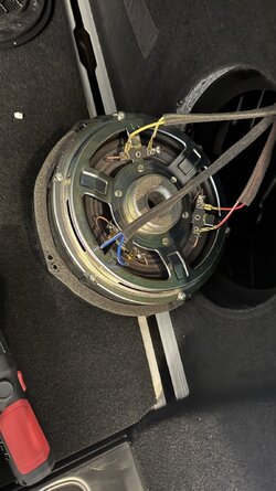

Ich habe heute den Subwoofer in unserem 508 ausgebaut.
Möchte diesen gegen was Besseres austauschen.
Aber ich habe noch nie 6 Kabel an einem Subwoofer gesehen!?
Wie ist das angeschlossen?
Was kann ich da einbauen?
Das wird ein Verstärker ohne Netzteil sein. Sprich der arbeitet mit max 12V Peak to Peak
Mess mal Spannung wenn das Radio läuft Lautsprecheranschluss gegen Masse. Sollten dann 6V Potential anliegen.
also hat das Ding ungefähr 10W pro Kanal. Macht bei 3 Spulen parallel 30W
schon hat man das Netzteil gespart und keine EMV Probleme.
Vermutlich! 3x das selbe Monosignal. Also eins davon abgreifen und ab durch einen Verstärker.
Vielleicht ist auch 2x Sound und 1x Motorsound. Das würde ich dann einfach abgeklemmt lassen
