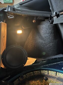

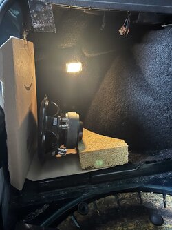

Ich werde den Subwoofer (ARC8) links ins Seitenteil packen. Die Frage ist, wie ich ihn am besten ausrichte.
1. Woofer Richtung Kofferraum und fertig (so wie man es meistens sieht)
2. Woofer 90° gedreht gegen eine Fläche (CDS) ?
3. Woofer wie in Variante 1 zum Innenraum, aber davor eine Platte mit Port.
Variante 1
Variante 2
Ich würde Variante 2 bauen mit dem CDS Schlitz seitlich richtung Kofferraum. Vorteil: du kannst noch mit den Maßen vom CDS spielen und das Brett mehr oder minder stumpf draufspaxen, ohne dass man vom Kofferraum aus die Schrauben sieht.
