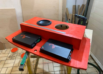

Das ist eine super Idee werde ich auf jeden Fall mal nächstes Wochenende in Angriff nehmen, hab in einer Polo Gruppe mal folgendes gefunden, wäre das eine Möglichkeit oder wird das mit dem vorhanden woofer nicht funktionieren ?
@Jcq24 hat der Polo nicht einen verstellbaren / anhebbaren Kofferraumboden? Dann könnte man den ggf raus nehmen und mit MPX einen gelochten Boden mit Filz beziehen um darunter das Woofergehäuse mit dem Verstärker zu verdecken. Wenn man den Kofferraumboden damit um ein paar cm anhebt kommt man da schon gut auf Volumen. Ob man das Volumen Holzbasiert nach "Bretterhaufen" oder GFK umsetzt kann jeder selbst entscheiden was Ihm lieber ist. Der R12 läuft gut in ca. 40 Liter Geschlossen vom Pegel und Tiefgang.
