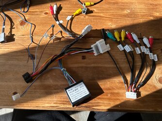

Sorry, ich habe es wahrscheinlich falsch geschrieben.
Hier ist ein Bild von meinen Kabeln.
Das klingt interessant! Gern mehr Infos zum Radio.
Zu deinem Problem:
Was genau hast du da woran angesteckt?

Du hast das MZD also ausgebaut und das Androidradio dafür eingebaut.
Umgehst du den Bose Verstärker irgendwie?
Beim Standardsystem ist es ja so, dass die LS am Radio hängen, beim Bose System ist die Spannung, die aus dem MZD kommt ja im Bereich 2V - ähnlich wie Cinch - und geht in einen externen Verstärker.
Vielleicht liegt da der Hund begraben?
Im blödesten Fall hat es den gegrillt.
