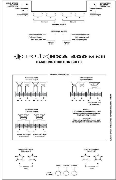

brauche dringend hilfe beim anschluss der helix hxa 400 mk1 !!!
ich habe die anleitung heruntergeladen... nur steht da nicht wohin das rote und wohin das schwarze chinchkabel hinkommt - und was der rechte und linke kanal und was plus und minus bei den lautsprecheranschlüsse ist ???

ihr seid spitze, danke...
übrigens hab ich auch die von der helix hxa 400 mk1 gefunden...hat mal mr.woofa gepostet (glaub ich)
ich kann sie aber nicht anhängen...imageshack funktioniert irgendwie nicht...
darf ichs jemand per email schicken ders für mich hochlädt? - dann wäre der thread komplett (es gibt ja so viele unkomplette die irgendwie versumpfen :) )
ToniHeinz schrieb:
du kannst das Bild auch über die Forenuploadfunkion anhängen :)
aaaahhhh - entschuldigt...
bin jetzt voll auf der leitung gestanden... da unten ist ja das anhäng-zuigs...
anbei die richtige schablone
:thumbsup:
Optimal. Hab damals auch erst suchen müssen. Kann ja keiner wissen, dass es da ne Schablone gibt ;)
