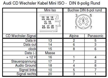

hier sind ja einige alte Hasen dabei und viele mit die auch tiefer in der Materie stecken. Vielleicht könnt ihr mir bei einem etwas speziellen Problem helfen. In meinem Audi Cabrio war original ein Audi Delta CC verbaut zusammen mit einem Alpine CD-Wechsler mit der Teilenummer AUDI 8D0 035 111 APE. Es war meines Wissens nach der erste von Audi angebotene Wechsler. Es ist naheliegend dass hier ein anderes Protokoll als bei den jüngeren Wechslern zum Einsatz kam und deshalb auch die üblichen CD-Wechsler-Emulatoren nicht funktionieren (und auch keiner der neueren Wechsler).Ich habe jetzt bereits über den Alpine-Support versucht weitere Informationen über das verwendete Kommunikationsprotokoll zu bekommen, leider erfolglos. Meine Vermutung ist, dass bei dem Gerät das "normale" Alpine-M-Bus-Protokoll genutzt wird, das damals auch bei anderen Alpine-Geräten zum Einsatz kam und eventuell nur der Stecker umgepinnt wurde.
Wäre das der Fall könnte man mit einem Wechsleremulator für den Alpine M-Bus (die es in Massen gibt) endlich am Delta CC einen iPod und USB-Anschluss nachrüsten, was mich und sicher sehr viele weitere Audi-Cabrio-Fahrer glücklich machen würde.
Weis hier vielleicht jemand näheres? Anbei mal noch die Belegung des Audi-Steckers und die "normaler" Alpine Wechsler. Außerdem ein Link zu einer Seite der ein paar Infos über den M-Bus bietet: http://www.hohensohn.info/mbus/
Dort wird ja geschrieben, dass die Kommunikation über eine Ader geschieht. Wenn man sich jetzt die Pinbelegungen anschaut halte ich vorallem Pin 1 und 3 (Alpine-Stecker) und Pin 2 und 6 (Audistecker) für interessant. Könnte ja gut sein, dass die am Audistecker einfach falsch benannt sind und es sich hier auch um M-Bus und dessen Gnd handelt?!
Ich werde die Tage wohl mal versuchen die Signal mit meinem neuen Oszilloskop mitzuhören. Bin was sowas angeht blutiger Anfänger. Im Prinzip sollte das doch aber funktionieren indem ich einfach Pin 1 und 3 am Alpine-Stecker angreife, oder?
Danke und Gruß Sebastian
