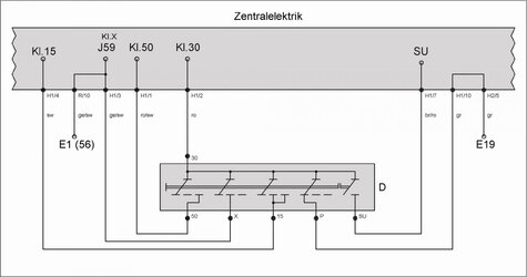

Nein ich denke wenn ich mir dem Stromplan anschaue und Funktion ist das bissl anders
Das ZAS ist seit 1990 immer gleich und passt bis zur dem letztem Baujahr.
Das Radio wird über den S-Kontakt geschaltet
Darüber hinaus gibt es einen speziellen Kontakt (S-Kontakt oder SU), der immer dann Spannung führt, wenn der Zündschlüssel im Zündschloss steckt und einmal in Stellung Zündung war.
Allerdings könnte es sein das Klemme 30 abgeschaltet wird: (Strom von Radio)
  • Kontakt X versorgt das Abblendlicht über den Lichtschalter E1 direkt und steuert das Entlastungsrelais I an, das dann weitere größere Verbraucher mit Kl.30 verbindet.
    Wird der Zündschlüssel zum Anlassen des Motors weitergedreht, wird der Magnetschalter im
    Anlasser über den Kontakt 50 mit Spannung versorgt. Damit die Batterie während des Anlassens nicht durch größere Verbraucher wie z.B. das Gebläse zusätzlich belastet wird, wird Kl.X während des Anlassens abgeschaltet.
Du sollst einfach mal messen

Zitat aus der T4-Wiki:
"Bei ausgeschalteter*Zündung*liegt ständig Spannung am*Kontakt P, der das*Parklicht*mit Spannung versorgt. Wird der Zündschlüssel eingesteckt und in Stellung*Zündung*gebracht, wird Spannung auf die Kontakte X, 15 und SU geschaltet.
Kontakt X*versorgt das*Abblendlicht*über denLichtschalter E1*direkt und steuert dasEntlastungsrelais I*an, das dann weitere größere Verbraucher mit*Kl.30*verbindet.Kontakt 15*stellt*Kl.15*(Zündungsplus) im Fahrzeug zur Verfügung.Kontakt SU*(auch S-Kontakt oder*Kl.75genannt) führt nun Spannung für z.B. dasRadio*oder den*Lichtwarnsummer, bis der Zündschlüssel wieder abgezogen wird.
Wird der Zündschlüssel zum Anlassen des Motors weitergedreht, wird der Magnetschalter im*Anlasser*über den*Kontakt 50*mit Spannung versorgt. Damit die*Batteriewährend des Anlassens nicht durch größere Verbraucher wie z.B. das*Gebläse*zusätzlich belastet wird, wird*Kl.X*während des Anlassens abgeschaltet."
Demnach wird der S-Kontakt fürs Radio nicht weggeschaltet.

Ja der S Kontakt wird nicht unterbrochen erst wenn der Schlüssel rausgezogen wird, aber das ist nur Schaltplus von Radio
die frage ist wo das Dauerplus hängt, sollte es auf dem Kontakt X über Klemme 30 hängen dann wird unterbrochen
