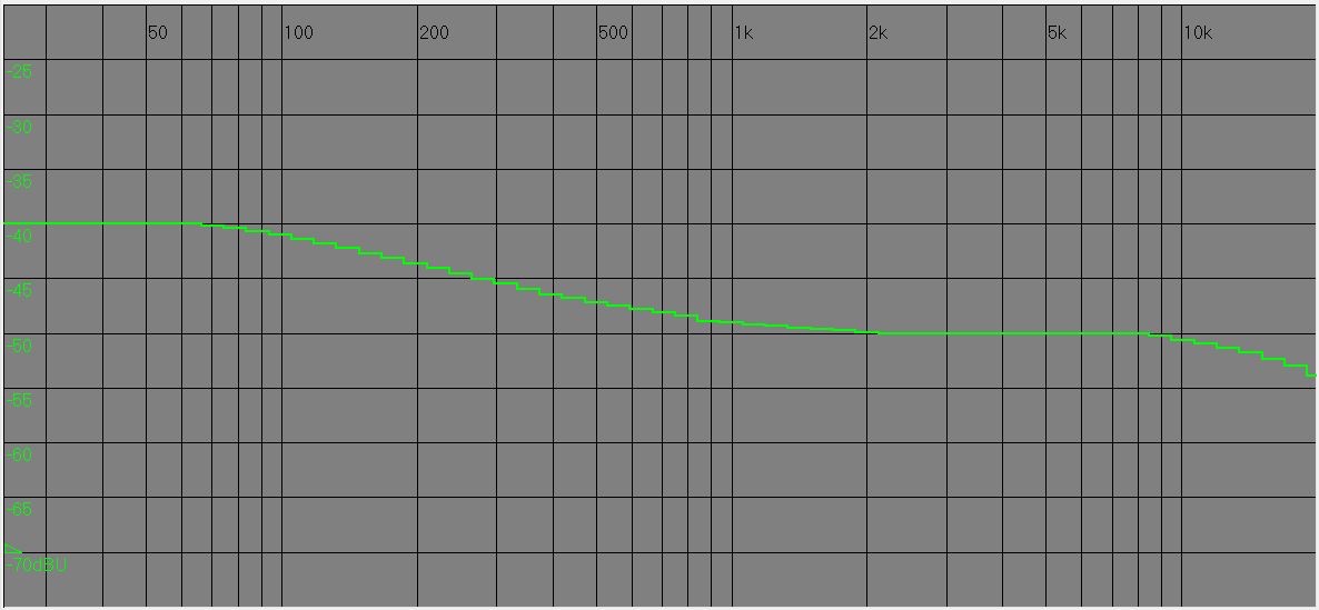

In einem anderen Thread habe ich gerade von einem "AYA-Tauglichen" Setup gelesen. Das ist ein gutes Stichwort.
Mich interessiert es zwar nicht direkt, da ich nie daran teilnehme, aber ich hätte eine Idee dazu.
Immer wieder höre/lese ich folgende Ergebnisse einer AYA Bewertung: zu wenig Tiefbass, zu viel Grundton, zu viel Hochton...
Gemessen an was? Was für den einen zu wenig ist, ist für den anderen zu viel.
Damit man immer Äpfel mit Äpfeln vergleicht und sich bei der Bewertung auf eine allgemein gültige Vergleichsbasis bezieht, könnte man sich auf eine bestimmte AYA-Referenzkurve einigen, die dann allen Teilnehmer als gute Orientierung für "AYA-Taugliche" Einstellung dienen würde.
Als geeignet hätte ich an die verbreitete und bekannte 40dB Audio Referenzkurve gedacht (auch wenn ich persönlich sie nicht so mag). Die gibt es als Dateien in allen denkbaren Formaten (REW, PRAXIS, TXT,...). Ich würde sie alle auf der AYA Web-Seite zum Download bereitstellen.
Das wäre sicherlich ein guter Anfang.
Weiterhin, ich würde alle AYA Juroren auf diese Kurve schullen/einschwören lassen. Damit wäre für noch mehr Neutralität und Objektivität bei der Bewertung gesorgt.
In deinen anderen Themen bist du doch der Überzeugung, dass du in jedem Fahrzeug / Umgebung eine unterschiedliche Referenzkurve benötigst, damit es sich identisch zu deiner Heimanlage anhört. Somit ist deine Idee eine Kurve für alle Fahrzeuge / Umgebungen zu erstellen, völlig gegensätzlich zu dieser Erkenntnis?!
Ich stehe mit dieser Erkenntnis ziemlich alleine da (was mich nicht weiter stört). Deshalb denke ich, dass für viele so eine nicht perfekte Lösung immer noch besser wäre, als gar keine.
Aber Du kannst nach der Meinung dazu die AYA-Teilnehmer fragen, nicht mich. Ich brauche es nicht :-)
BTW. Kannst Du sagen, was "AYA-Taugliche" Einstellung ist?

Eine Frequenzgangmessung, gleich mit welchem Messystem, bei der man lediglich den Gesamtfrequenzgang im Fahrzeug ermittelt als Basis für eine Bewertung zu nehmen ist gelinde gesagt totaler Schwachsinn
Man kann ganz easy ALLE Lautsprecher im Fahrzeug Fullrange rennen lassen und mit einem 31 Band EQ drüber bügeln, dann erreicht man relativ problemlos an einem Punkt im Fahrzeug den gewünschten Frequenzgang.... UND ? Was sagt das aus ?
Mein Fahrzeug wurde bisher von 6 verschiedenen Juroren bewertet.
Natürlich gibt es eine Streuung, ABER, es wurde nicht bewertet wo ich jetzt sagen würde das liegt total daneben ober es ist was aus den Haaren herbeigezogen bei der AYA, da muss ich sagen habe ich bei einem anderen Wettbewerbs Format schon erlebt das der Juror fest behauptete bei 1 Khz ist es mindestens 3 dB zu laut und bei 4 Khz viel zu leise, mindestens 4 dB.
Der Messtechnische direkt erbrachte Nachweis das es einfach GLATT ist und seine Aussage nicht korrekt hat ihn mal gar nicht interessiert, denn SEIN Auto ist eh das MAß wo er dran messen tut und das wäre korrekt.
So und nun mal zur Kurve
Je besser Phase/LZK/Tonalität an sich sind, das heißt je weniger Fehler man durch Reflektionen, indifferenzen ect hat, desto linearer kann man das ganze abstimmen und so wird es auch nach meiner Erfahrung bewertet.
Die Kurve von Mr Cool liegt hier aus meinen Erfahrungen ziemlich daneben, denn einen 10db Grundtonanstieg wird man bei einer guten Anlage wo auch ENERGIE kommt, als viel zu viel bewerten.
Mein Anstieg z.B. war als er es gehört hatte 3 dB und das war ihm immer noch Kräftig.
Eine Anlage ist dann gut wenn ich z.B. Terzbandrauschen von unten bis oben durch gehe und alles subjektiv gleich laut erscheint mit großer Sicherheit sehr ausgewogen :)
Dominic
@Dominic:
"Eine Anlage ist dann gut wenn ich z.B. Terzbandrauschen von unten bis oben durch gehe und alles subjektiv gleich laut erscheint mit großer Sicherheit sehr ausgewogen :-)"
Dann kann ich den Pegel des Rauschens doch auch messen, falls mich mein Gehör täuschen sollte.
Und wenn der Pegel bei jedem Terzband gleich ist, komme ich dem "IDEAL" schon nahe, oder?
Deine Kurve wäre also wie die von Mister Cool, nur das der Bassbereich nicht auf -40 db sondern -47 db wäre, sprich eine Überhöhung von nur 3 db?
Oder ist der Abfall im Superhochton auch anders, also weniger?
