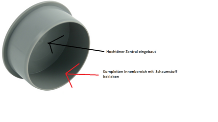

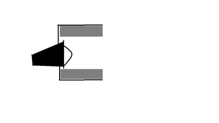

Gack hat das ganze ja schon etwas voreilig abgekürzt, wie die Ausrichtung in etwa zu erfolgen hat. Allerdings Reizt mich Seit längerem der Gedanke einen Hochtöner in ein umgedrehtes Abflussrohr Endstück zu setzen, quasi wie bei einem Horn um den abstrahl winkel einzudämmen.
Um die Reflektionen zu Vermeiden würde ich auf einen entsprechend dicken Offenen Schaumstoff an den Wänden aufziehen.
Ich bin mir nur nicht sicher ob das vllt einfach nur unfug ist oder ob es die Zeit eines Versuchsaufbaus wert ist....
Quasi wie auf dem Bild .... dann sollten doch wenn das Material dick genug ist nur noch der direkte Schall übrig bleiben

@ Gundis: Das wird alles recht groß, denn bei 2 khz hast du z.B. noch 17cm Wellenlänge, also Schaumstoff mind. 5 cm dick und der Rand muss sehr hoch sein, sonst biegt sich die Welle einfach um den Rand herum.

@ Gundis: Akustiklinsen gibt es auch fertig zu kaufen. Bündeln aber nur in einer Richtung.
Oha, sieht interessant aus aber auch sehr Klobig ... könnte sein das mein Vater sogar noch sowas rumliegen hat im keller :D ...
