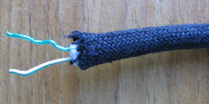

Hab dieses Bild in einem der Links von der ersten Seite gefunden:
Wo bekommt man so einen Überzieher aus Stoff (oder wie das heißt) her?
Gruss, Franz
Gruss, Franz
Der Wellenwiederstand des Antennekabels ist beim "Shoestring" egal da du ja nur den Plastikteil (Dialektrikum) nimmst.
Die Qualität des Dialektrikums kann allerdings schon Auswirkungen haben, siehe die Ausführungen im ersten Link. Ich habe Antennenkabel aus der Krabbelkiste genommen.
Shoestring = Schnürsenkel
Ich habe eine breiten Stoffschnürsenkel von Karstadt genommen.
