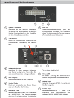

Hi zusammen, weiß jemand, welcher Stecker an den Remote Out der Match Endstufe passt? Auf der Website von Audiotec Fischer konnte ich keine passenden Kabel finden dafür.

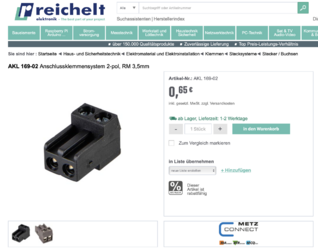

Danke, ja den hab ich schon geschrieben, mal sehen ob sie sich nächste Woche melden oder ich nochmal anrufe. Mit Google Bildersuche bin ich schon mal dahin gekommen, dass es wohl in die Richtung Board Connector gehen könnte: Reichelt MSTBA 2-G 5,08 Leiterplatten-Grundleiste, 2-polig, RM: 5,08 mm

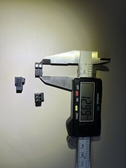

@Fortissimo Hi, bist du dir sicher? Die Stecker hatte ich auch schon im Blick, war mir aber unsicher, weil die Außenkontur so anders aussieht, hatte mit dem Standard noch nie zu tun, aber könnte natürlich trotzdem passen. Die Farbe wäre mir ziemlich egal an der Stelle.
Das ist nett, danke, komme ich gern drauf zurück falls benötigt, hatte heute allerdings Kontakt mit ATF und die schicken mir ebenfalls ein paar Stück kostenlos zu, an der Stelle also mal wieder großes Lob für den großartigen Service bei Audiotec Fischer, also Thema erstmal erledigt.
