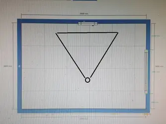

Hallo Leute,
ich möchte aus meinem Büro ein Hifizimmer machen.
Anbei habt ihr mal ein Grundriss.
Die Decke und die Wand gegenüber der Türe haben eine Holzvertäfelung, die gefällt mir optisch nicht (aussser eventuell wenn ich sie weiss streichen würde).
Der Boden wird auch neu gemacht.
Gibts gleich irgendwelche Tipps, die mir dann beim Musikhören zu Gute kommen?
Schreibtisch/Hörplatz wird dann vorraussichtlich gegenüber Fenster aufgestellt.
Haut einfach mal raus!

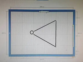

Hallo Mitsch, schon einmal eine schöne Raumgröße. Auf die lange Seite zu stellen, wenn du nur Stereo hörst, wäre ein guter Anfang bezüglich seitlicher Reflexion. Alternativ die Lautsprecher deutlich von der hitneren Wand weg um das Stereodreieck erhalten zu können. Weiterhin ist eine Hörposition auf ~2/3 Raumbreite/länge in Sachen Raummoden vorteilhaft, wenn du keine massiven Maßnahmen zur Bekämpfung treffen willst. Das sind aus meiner Sicht die beiden sinnvollen Aufstellungsoptionen. Wenn du die Lautsprecher bei Variante 2 weiter wegschiebst, kommst du entweder sehr nah an die Seitenwand oder hast kein Stereodreieck mehr. Beides nicht optimal.

Sehe ich weniger Einschränkung, als bei Variante 2, da ich seitliche Nähe problematischer empfinde, als Nähe zur Rückwand.
Eine kleine Einschrännkung habe ich bei variante 2, Wobei die interessant ist:
Die Kabel verlegen wär dann blöd, über die Tür...
Aufputz-Kabelkanal und rum um die Tür
Oder - Weil Du ohnehin Boden neu machen willst, dann den Spalt unter der Trittleiste breiter machen und rein mit dem Kabel
Hab bei mir (wegen Fehlplanung meinerseits) ne 60mm Trittleiste unter der Tür - da hat so ein LS-Kabel massig platz drunter

Kabelkanal um die Tür fällt flach. Ich werde am Boden Lautsprecherkabel verlegen, aber da nicht meine schönen, die sind auch zu dick. Die könnte ich nur bei Variante 2 verwenden.
Momentan favorisier ich sowieso Variante 2.
