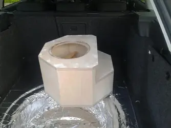

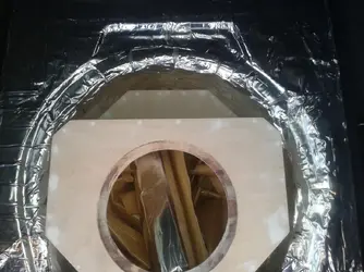

Projekt 3: Die Mörderkiste aus meinem 6N2 muss weichen.
Meine klobige Kiste mit dem Sonic soll etwas besserem weichen.
Der Sonic soll zukünftig aus der RRM spielen. Jetzt gibt es aber viele Formen die man benutzt. In vielen Treads sind Halbrundegehäuse, Hexagon und Runde Subframes zu sehen.
Die Polo Mulde hat ungefähr diese ausmasße:
Durchmesser: 480 mm (Kreis)
Länge: 500 mm
Tiefe: 140 mm
Obenrum ist die Mulde Rund, bei er Stoßstange ist sie aber wieder gerade.
Ich hatte erst angedach den Woofer in einem Würfel in die Mulde zu packen und das Gehäuse an der Stoßstange anfangen zu lassen.
Aber ich lasse vermutlich Volumen ungenutzt mit dem Würfel. GFK Arbeiten würde ich möglichst umgehen/vermeiden.
Jetzt zu dem Formen, Fakt ist ich brauche nutzbare 30 L Volumen. Das Gehäuse sollte möglichst stabile sein von seiner Form. Die RRM am besten nicht überladen vielleicht noch Platz für eine Endstufe lassen.
Gibt es irgentetwas womit ich fehlende 3-5 Liter Volumen aufbessern kann? Sonofill vielleicht?
