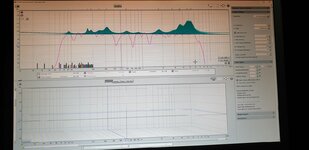

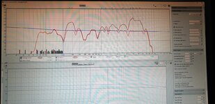

Hallo zusammen :-)
Seit einigen Tagen / Wochen, bin ich bemüht meine Anlage im Auto stimmig zu machen.
Irgendwann kommt man dann mal zu REW und die Möglichkeiten. Das UMIK habe ich mir schon bestellt.
Jedenfalls um bis dahin REW etwas näher kenne zu lernen habe ic hmit dem Laptop im Auto etwas herumgespielt.
Wenn ich am Ende der Messung (gleich wie Atom), gemittelt habe und im EQ Bereich dann die notwendigen Änderungen im Generic EQ berechnen lassen will,
dann tut das REW auch, leider aber nur die Frequenzen oberhalb der Ideallinie (blau). Kein Einziger Wert wird mit einer Anhebung zur Ideallinie berücksichtigt.
Habe ich in REW irgendetwas falsch eingestellt? :wall:
Die zwei Screenshots erklären es hoffentlich.

Änder mal testweise die werte bei "individual max boost" und "overall max boost".
Kann sein, dass die filter jetzt über den eingestellten 3db gehen würden und die deswegen ignoriert werden.
Also ruhig mal 6db oder so wählen.

Bei einer Erhöhung sollte man berücksichtigen ob das überhaupt Sinn macht. Bei dem deinem EQ Gang ist das zu 95% meiner Ansicht nach nicht sinnvoll. Es sollte nicht das Ziel sein, einfach einen EQ gang zu begradigen.
Darüberhinaus stimmen die Pegel der einzelnen Kanäle nicht und liegen weit auseinander. Auch die Zielkurve macht in einem Auto im Bassbereich wenig Sinn.
Klar kann man auch den grundpegel erhöhen und dann die stellen absenken.
Ob der frequenzgang sinn macht, ist ja erstmal eine andere sache.
Aber um mal zu schauen, was man wie nutzen kann, geht das schon.
Klar ist die Sinnhafigkeit mit einem anschließen Hörtest zu belegen. Wollte halt mal REW nutzen um solche Spielereien auch mal umzusetzen :-)
Die finale Messung kommt dann mit dem UMIK demnächst. In meinem Beispiel finde ich die Frequenztiefgänge bei ca. 200HZ und 500HZ enorm (bin aber auch Anfänger). Zumal das nicht mal die Trennfrequenzen des TMT sind (HP:80HZ bis LP:400HZ). Oder es sind Auslöschungen, wie auch immer. Was denkt Ihr denn könne es im Auto vertretbare db unterschiede geben? Sind es etwa 5, 10 oder gar 20 db?
Mit einer Korrektur des EQ wollte ich mal hören und auch messen, ob sich was tut wenn ich da die Ideallinie anpasse. Übrigens habe ich zwei PICO 6/8 verbaut. Front- und Heck-Seitig
Bei den Einstellungen bin ich analog wie "atom" vorgegangen. Siehe angehängtes Bild / Link. Da hat er ja auch die 3db bei individual max boost etc. ... eingestellt!?!
.. und der EQ hat bei seinem Turtoriel auch die Frequenzen unterhalb der Idellinie mitberechnet :fp:
https://www.klangfuzzis.de/attachment.php?attachmentid=30969&d=1391777291
Die Erläuterung dazu, hast du bereits. Checke durch mehrere Messungen ob der Einbruch überall vorhanden ist und pushe nur dort im eq, wo am Ende das plus was du rein gibst auch zum grossteil messbar ist. Wenn du 3db reingibst und es kommen 1,5db raus, würde ich es lassen.
