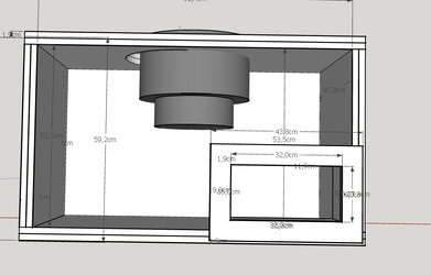

Wenn ich das Chassi 4,5 cm nach rechts setze, dann kann ich die Streben besser setzen.
Allerdings bin ich mir nicht sicher was das Chassi davon hällt … wegen ungleichmäßigem loading auf der Rückseite.
Komme dann ja noch näher an den High-Port.
