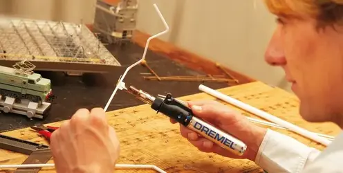

Gerade dieses Reflektorblech macht die Sache einfacher, da die Hitze direkt auch von hinten auf den Schrumpfschlauch trifft. Besonders bei großen Durchmessern hilft das enorm.

geiles teil hab ich auch
mal ne frage ist der von euch auch so schnell leer (dremel)
bzw meiner scheint gas zu verlieren wenn ich den ein paar tage liegen lass iss er leer
muss so klein sein das leck also man hört nix
leider is garantie schon abgelaufen...
aber sons supi das teil auch zum löten
is ratz fatz auf temperatur und hat auch power
