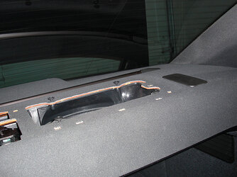

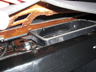

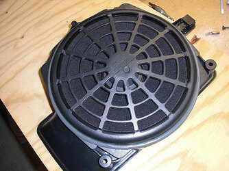

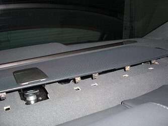

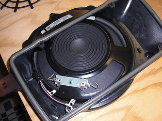

sub im kofferaum in der radmulde macht auch keinen sinn
verzichten musst aber deswegen darauf nicht ! schau dir mal das blech unter der hutablage an denn da sollte eine orginale subwoofereinbaumöglichkeit sein ! das nimmt null platz weg , ist im a4 b6 und b7 jedenfalls so
