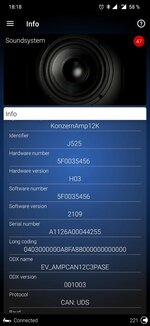

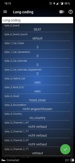

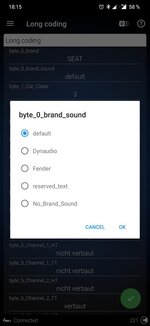

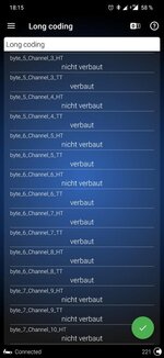

So, OBD11 NextGen kam endlich. Leider hab ich wirklich ein neueres Steuergerät, komme damit nicht klar. Es gibt kein "Linear" oder "2 passive Lautsprecher vorne" mehr.
Jemand eine Idee? Vorallem welches Soundsystem ich nehmen muss?
