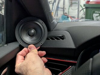

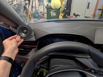

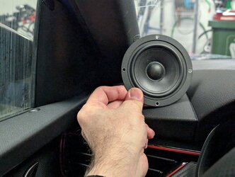

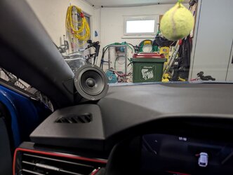

2. MT/HT
an die A-Säule soll ein MT+HT oder BB kommen.
Ausrichtung ist Glaubenssache - oder gibts Kochrezepte wie es in der Klasse gut funktioniert?
Ein Scanspeak 10F liegt noch da, sowie irgendein FR3 glaub ich auch.
Im ersten Ansatz sollte ein Gehäuse mit tauschbarer Front entstehen. Dank 3D Drucker kann ich ja easy Testfronten machen aus ABS oder ASA .
Platz ist begrenzt.
Hab mal den 10F hin gehalten und bin wenig optimistisch.

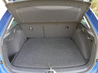

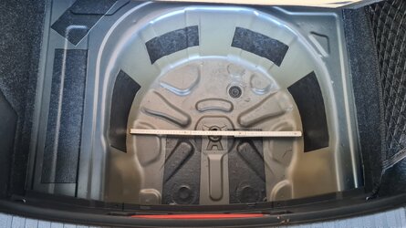

4. Sub
Ist die sehr große Unbekannte wie es im KR aussehen soll.
Nachdem wir uns vom Octavia verkleinert haben, wird mir die Regierung aufs Glasdach steigen, wenn ich da auch nur Ansaztweise Platz für HiFi opfere.
Zusätzlich muss das Auto 100% Alltaugstauglich bleiben zum Skifahren.
Also entweder komplett alles in der Mulde verschwinden inkl. Nutzbarkeit vom doppelten Ladeboden - oder Sub im Seitenteil.
Seitenteil hat geschätzt um die 35L Bruttovolumen. Evtl. geht da noch was, wenn die Verkleidung raus fliegt. Dummerweise ist auf der Verkleidung oben der Knopf für die AHK montiert.
Die Mulde hat ca. 75 bis 80 Brutto. Also auch nicht bärig für Komponenten plus Subwoofer.
