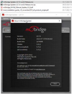

das hier?
musste die Datei splitten. Musst wieder umbenennen und im zip zusammenfügen:
  • mObridge Updater-22.7.0-win32-Release__001.zip
  • mObridge Updater-22.7.0-win32-Release__002.zip

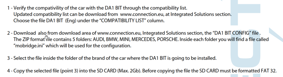

Man muss da nur eine passende Datei auf die Speicherkarte ziehen und die Karten in den DA1 stecken.
Das müsste eine "mobridge.ini" Datei sein
Auszug aus der Anleitung:
Hier die Software, habe extra meinen alten XP-Laptop rausgekramt mit dem ich meinen damals eingerichtet hatte, da war es noch drauf. Sowohl Firmware wie auch mobridge.ini für die ganzen Autos. Trotz anders lautender Beschreibung ging bei mir nur eine 1GB Karte zuverlässig damals, 2GB ging nicht, auch wenn die partition dann kleiner war.
