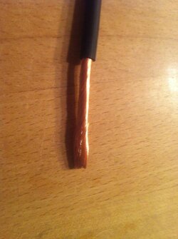

nach langem hin und her überlegen hab ich mir für das kommende Projekt mal diese Kabel ausgesucht:
Lautsprecherkabel :
http://info.sommercable.com/2__produkte/2__030_meterware/2__425_0201.html
Signalkabel:
http://info.sommercable.com/1__produkte/1__030_meterware/1__200_0271.html

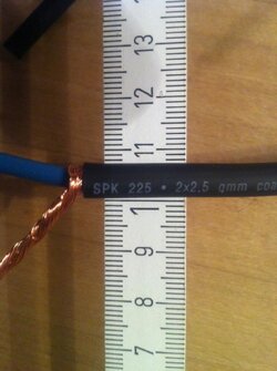

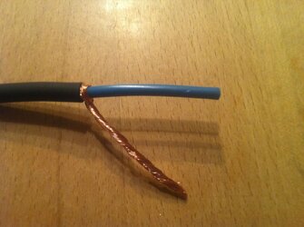

Das Lautsprecherkabel ist recht dünn (6mm) und sehr flexibel
Der äussere Mantel ist ähnlich dem einem Gummikabel
gutes Anfassgefühl und weil so dünn wohl auch sehr angenehm zu verlegen
Nachteil ist natürlich dass man aufgrund des coaxialen Aufbaus an den Enden
mit Schrumpfschlauch eine "Hose" machen muss.

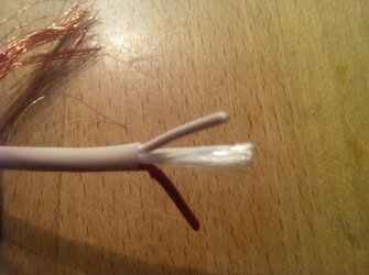

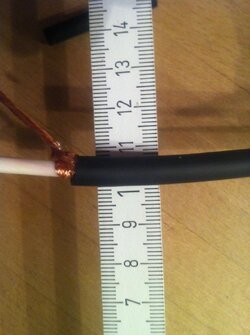

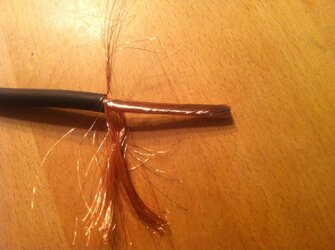

Das Signalkabel ist Symetrisch ausgelegt, da ich vorhabe den Schrim nur einseitig zu Kontaktieren
um Brumschleifen zu vermeiden
Das Kabel ist recht dick (7mm) und trotzdem sehr flexibel
ebenfall ein gummiähnlicher Mantel.
Die Abschirmung ist gegenläufig gewickelt mit einer Folie dazwischen (das Galileo ohne plus hat diese Folie nicht)
Alles in allem wohl ein solides Kabel mit großen Querschnitt und sehr guter Abschirmung
und gar nicht mal teuer
Chinchstecker sind von Amphenol und sicher gibts "schönere"
Doch Vollmetall, und gute Qualität in der Verarbeitung bei unter 2 € sind ein Wort
Die ursprünglichen Neutriks gingen nicht da die nur max 6mm Kabel vertragen
so nu noch ein paar Bilder
