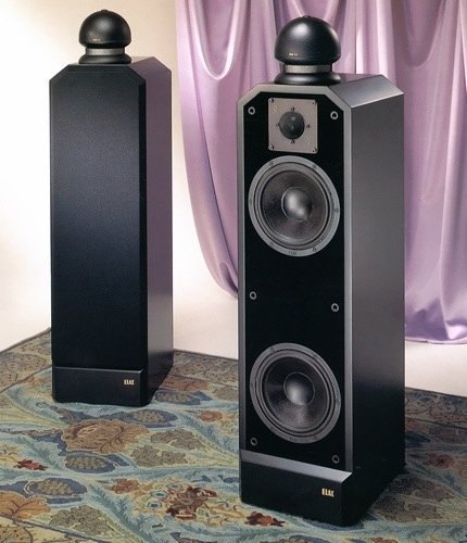

2. Eine Elac 213 Pi mit einem rundumstrahlenden Superthochtöner
Beide haben einen ergänzenden Superhochtöner genutzt, der INDIREKT gestrahlt und das "Raumgefühlt" gesteigert hat.

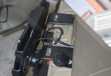

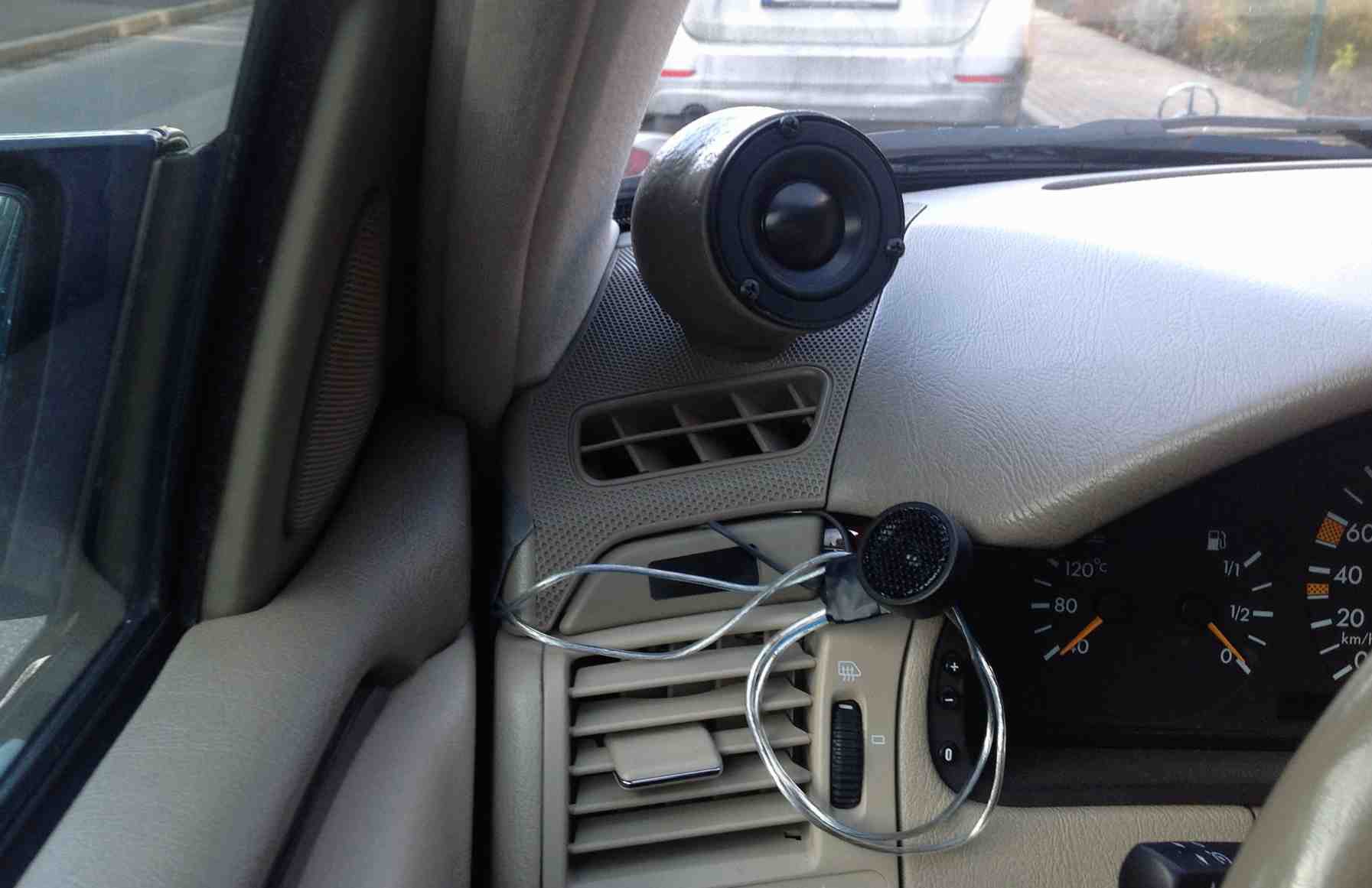

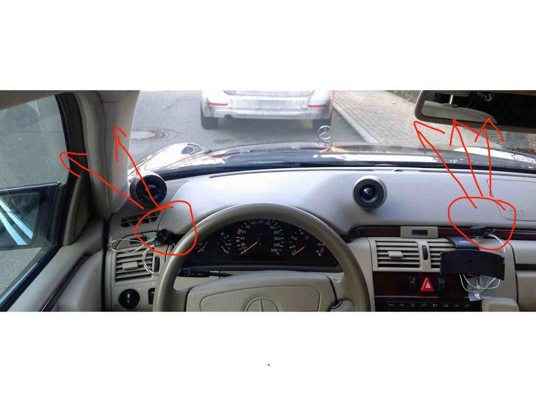

gekauft, die gelieferte Frequenzweiche (ab 6kHz) durch neue kleinere M-Caps (ab 8-10kHz) ersetzt und das ganze parallel an die BB angeschlossen. Die Idee dahinter, das Ziel des Experiments war die Super-HT so einzubauen und auszurichten, dass sie indirekstrahlend ein diffuses Hochtonfeld oberhalb und ausserhalb der BB erzeugen ohne deren präzise Raumabbildung zu stören. Dabei entsteht eine schillernde, raumgefühlsteigernde "Hochtonwolke", die wegen der hohen Frequenz kaum ortbar ist. Nach einigen Experimenten konnte ich zwei geeignete Stellen für die indirekte Montage der Super-HT finden. Der linke hängt links neben dem Tacho und strahlt schräg nach oben gegen die linke Seitenscheibe. Der rechte sitzt neben den Lüftungsdüsen und strahlt nach oben gegen die Frontscheibe.
Durch diese Anordnung entsteht ein relativ breites und ausgewogenes HT Sound Field. Der Aufbau ist zuerst experimentell, aber der Festeinbau folgt.

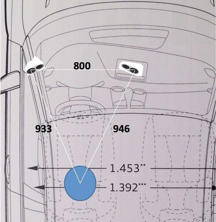

ich wäre da nicht so euphorisch und glaube dir gern das es jetzt sehr gut funktioniert, wenn nur die membranfläche nicht so klein wäre. Den Versatz zu den Tmt kann ich mir bei der zu erwartenden trennfrequenz schon schwierig vorstellen.
Es ist schon jetzt nicht einfach die tonale Balance zw. L und R trotz einer genauen Einmessung zu finden. Die linke Seite klingt zuerst immer etwas heller und der direkt strahlende rechte TMT zieht den Tiefton etwas an sich. Aber inzw. behersche ich es perfekt, durch nachträgliche EQ Korrektur per Ohr diese "Schieflage" zu kompensieren, so dass sich das ganze absolut kanalgleich anhört.
Daher bin ich mir sicher, dass auch wenn ich die linken Chassis weiter links verbaue, wird sich das ganze entsprechen korrigieren lassen. Dazu kommt noch, dass die linke Seite dann stärker auf mich, von der Scheibe abgewandt ausgerichtet wird.
Unterschätze die Scheibe und die Nähe Reflexion nicht. Jetzt kann dein Gehirn es evtl noch besser trennen da die zeitdifferenz zwischen direktschall und reflektiertem Schall größer ist. Probier es ruhig aus, ich bin gespannt drauf und wünsche dir dass es klappt, bin jedoch auch skeptisch aus genannten gründen.

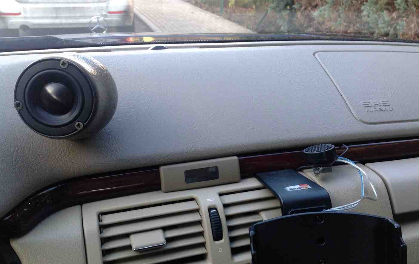

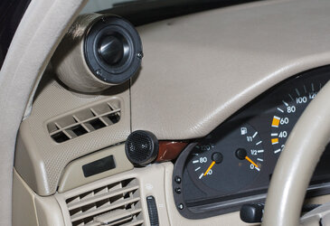

Dank des Zwangsurlaubs bin ich endlich dazu gekommen die HT endgültig zu befestigen und die "Freiluftverdrahtung" abzubauen.
An der Positionierung hat sich nichts geändert. Man hätte es mit etwas mehr Aufwand "schicker" machen können, aber für meinen Bedarf in dem "experimentellen" Auto reicht es. Beide HT sind kaum sichtbar.
Entscheidend für mich ist das klangliche Ergebnis. Und das ist trotz der "Billigkomponenten" absolut überzeugend. Die Positionierung der Bühne und der Raumeindruck ist fantastisch - siehe den Versuch einer "optischen Darstellung" mittig/symmetrisch und oberhalb des Tachos. Einfach direkt vor der Nase :)
Die Streckung reicht deutlich über die Grenzen der BB Chassis.
Beide HT sind mit Hilfe eines kleinen Blechs unter die Holzleiste geklemmt und entsprechend ausgerichtet.
