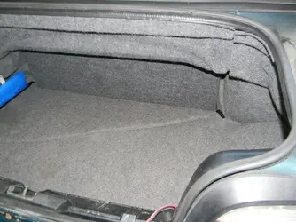

Was den Subwoofer angeht: das Fahrzeug ist mit einem Skisack an den Kofferraum angekoppelt: Schonmal nicht schlecht ! Allerdings glaube ich kaum, dass ich mit einer Standard-BR-Kiste frei im Kofferraum oder einem Reserverad-Sub weit komme. Mir schwebt eher ein Free-Air Einbau vor, oder ein BP-System dessen BR-Rohr durch den Skisack gelegt wird.

13 er Andrian in den Fußraum, HT ins Spiegeldreieck, Bandpass durch den Skisack, dann läufts.

Ich habe neulich einen Bandpass mit dem ARC Audio ARC8 Woofer eingebaut.
Dazu das ARC Audio XDi5.2 System dazu...das geht schon richtig gut.
Die Endstufe war auch von ARC Audio die XDi804, die passt genau in den Zwischenraum von Kofferraum
und Sitzbank.
