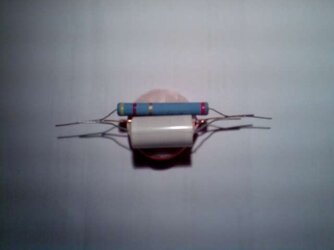

Ich würde es so wie auf dem Bild machen und dann einfach in die Plusleitung einschleifen oder eine Seite direkt ans LS-Terminal.
Gruß Tobias

Dazu musste man erstmal wissen, dass sie Bipolar sind bzw was das bedeutet. Habs nun zusammengelötet.
Danke
