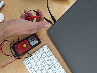

Interessant wäre für mich dennoch wieso sich das hier so extrem zeigt. Anbei Mal mein Laptop Gehäuse gemessen gegen meine Hand, ganz anderer Raum, gleiches Problem. Hängt an einem USB-C Netzteil

Quelle der Spannung auf den Gehäuse sind die Funkentstörfilter der Geräte, von da her erst mal alles iO. Die Höhe der Spannung sollte meistens auch unabhängig von der Polung des Netzsteckers sein, weil aus technischen Gründen die Funkstörmaßnahmen meistens symmetrisch sind.
Die Gehäuse dann auf PE zu legen hat, abgesehen von der EMV, erst mal keine weitere Auswirkung auf das Gerät - ist eh alles isoliert.
Die Auswirkungen, falls es welche gibt, kommen dann über die Verbindung mehrerer Geräte, weil sich die Ausgleichsströme, die über den Schirm der Cinchkabel fliesen, evtl. verändern könnten.
