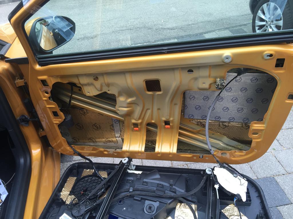

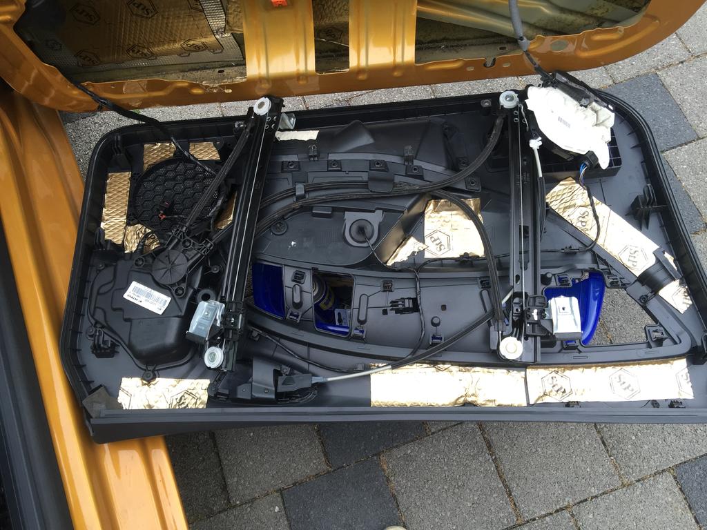

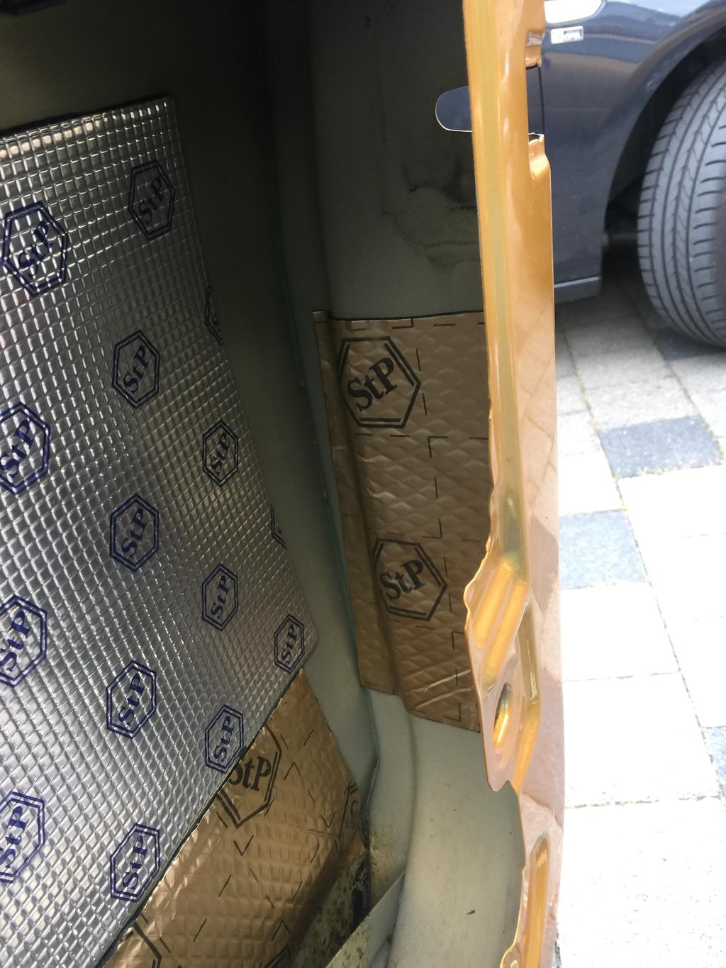

Ich habe leider damals nur Bilder vom Zwischenstand gemacht, der TMT hat einen Holzring aus MDF bekommen, lackiert als Wasserschutz. Als das Chassis an seiner Position saß wurde der Ring nochmal mit Alubutylstreifen gegen das Kunststoff versteift. Den Motor vom Fensterheber habe ich freigelassen, auf der "leeren" Mitte unten an der TVK ist auch noch Alubutyl angeklebt worden. Genau in der Mitte beim Kabel aber nicht weil ich Angst hatte das das Fenster streift. Das Blech ist nicht weiter verändert worden, nur an den Mittelsteg habe ich von hinten Alubutyl geklebt.

Die Türverkleidung ist recht Spärlich beklebt, und ausgerechnet sie ist die "Schnittstelle" zw. dem Türinnenraum und dem Fahrgastraum. Somit noch wichtiger als das Aussenblech.
Wie gesagt, das war der Zwischenstand. Um den Lautprecher ist mehr Material gekommen als man auf den Bildern sieht, nur die große freie Fläche gerade in der Mitte fand ich damals unschön, hatte aber Angst wegen dem Fensterheber. Der Teil wo man durchschauen kann ist von der anderen Seite mittlerweile beklebt, hinter einer Innenraumverkleidung.
Das Material ist 2mm Alubutyl, macht es Sinn da nochmal eine Lage draufzupacken und zu schauen ob ich die großen freien Flächen besser füllen kann?

Bekleben der Türverkleidungen bringt alleine garnichts, das Problem bekommst nur eingedämmt wenn du richtig mit Glasfaser von der Rückseite her drangehst. Ansonsten verschwabbelt dir die Türverkleidung alles. Der Ibiza ist in diesem Bereich ein Arsch****auto in Bezug auf TMT.

Als aller erstes würde ich erstmal die tür an sich mit alb weitestgehend verschließen und nur den Bereich um den ls frei lassen und dort mit Nem wasserfesten schaumstoff abdichten.

Der Lautsprecher ist an die Türverkleidung geschraubt? Du kannst also nicht mal einfach probehören, ob es ohne TVK (und insbesonders ohne die kleinen Löcher) besser ist?
Zumindest bei mir hat es eine deutliche Verbesserung gebracht, die Löcher der Verkleidung aufzubohren.
Nein, leider nicht. Es gibt sonst für das Chassis keine Befestigung.
Die Löcher werden denke ich nicht wirklich stören, der muss ja nur bis 250Hz laufen. Im gegenteil, wenn ich die entferne verliert die Türe ja an Stabilität.

Ich hatte in meinem Dacia erst Alubutyl auf die TVK geklebt und auf das Butyl dann Kohlefaserprofile geklebt. Dann noch vorspannung auf die Verkleidung indem Schaumstoff zwischen Blech und TVK gestopft wird.
