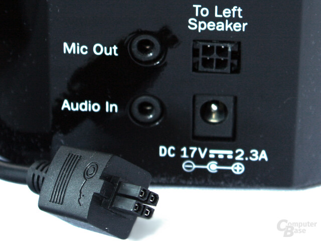

mein Chef hat sich das Teufel B20 zugelegt.
Da er die 2 Lautsprecher weit auseinander aufstellen möchte,
ist das Kabel zum rechten LS zu kurz.
Lt. Teufel gibt es kein längeres Kabel zum nachbestellen, "das würde den Klang versauen.......".
Jetzt soll das LS Kabel verlängert werden, deswegen möchte ich wissen wie der 4-polige Stecker
am Verstärkerausgang (Nummer 9 im Anhang) bzeichnet wird?
Wo kann ich diesen bestellen?
zum datenbblatt:http://www.teufel.de/is.php?id=4164
tschau Tom
hab so einen Stecker noch nie gesehen, wobei du ja wenn dann Stecker und Kupplung zum Bau einer Verlängerung benötigst.
Ich würde einfach das Kabel trennen, Verlängerung einlöten, Schrumpfschlauch drüber und fertig.
Warum ist das Kabel eig. 4-polig? Werden die Lautsprecher aktiv getrennt /Bi-Amping?
Grüße Andy
Ich habs mir mal angeschaut.
So wie der Stecker aussieht, kannst den wahrscheinlich nur bei Teufel bestellen (und dann wird er sicherlich vergossen sein).
Vermutlich ein Systemstecker von denen.
Mit viel Glück kannst nen P4 Stromstecker ausm PC Bereich benutzen....
Evtl. hat Molex da auch noch was mit anderer Codierung im Programm (z.B. Serie Mini-Fit).
Größe sollte pAssen, aber an den Ecken wirst feilen müssen.
Alternativ nimmst das original her und moddest, is aber unschön.
Die Stecker sollte es bei Hardware-Rogge.de geben.
Das ist ein Molex Micro-Fit 3.0 Stecker.
Hier die tech.Zeichnung von Molex: http://www.molex.com/pdm_docs/sd/430250400_sd.pdf
Oben rechts ist der 4er abgebildet, da passt auch die Kodierung.
eBay spuckt bei Molex Micro Fit auch wen aus, der hat aber anscheinend nur ab 6pol da.
Frag da mal an, vielleicht kann der auch die 4pol besorgen.
