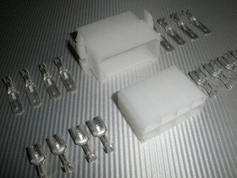

Wenn's für dickere Kabel ist (1,5mm²-6mm²) kann ich 6,3mm Flachstecker mit Gehäusen empfehlen: - Sehr Stabil - Guter Kontakt (lassen sich auch anlöten) - Verpolungssicher
Eignen sich dann auch für Mittel und Tiefmitteltöner!
Gibt's alles verschiedenen Formen (Farben und Geschmacksrichtungen) ja nach Vorliebe :lolschild: vom 1-Fach Gehäuse bis 8-Fach Gehäuse und vergoldet und was weiß ich noch, ist also für jeden was mit dabei!
