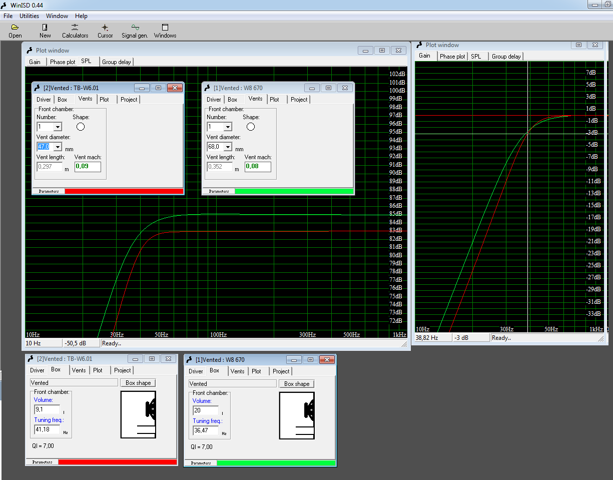

Hey Leute,
ich hab die beiden Kandidaten mal in WINISD eingegeben. Was meint ihr zu den graphen, brauchbar fürs Auto? Und welchen der beiden würdet ihr nehmen? Den W8 mit 2dB mehr Lautstärke oder doch W6 mit 11l weniger Volumen?

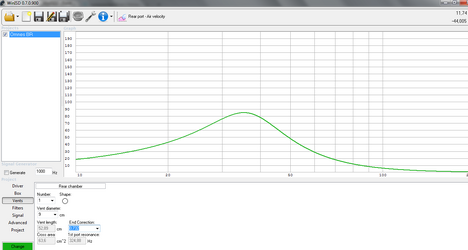

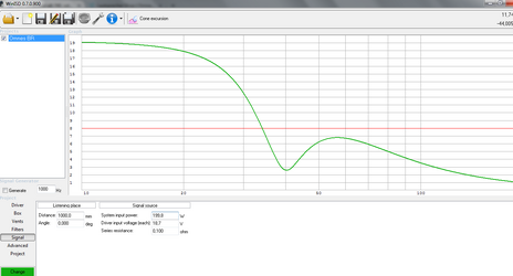

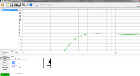

Von welchem Auto reden wir denn? Bei Litern würde ich wohl einen TB W8 nehmen. Dazu müsstest du aber mal die komplette Simulation zeigen. Sprich: Mit richtigen Port, Leistung bei x-max simulieren, usw..
Es handelt sich um einen Corsa C.
Sorry bin nicht so fit in Gehäusesimus. Was meinst Du mit "richtigem Port"? Die Simu sagt mir 7cm Durchmesser 35cm lang.
Leistung bei Xmax? Woran sehe ich das? :D
Hatte einfach die TSP eingegeben und dan simulieren lassen ;)
Ich werd mich morgen mal drum kümmern. Corsa ist schonmal ganz gut..
Kann man im Fuzzi die Beiträge gar nicht mehr editieren?! Komische Sache..
Wie ich ein Gehäuse auslege: Erst versuche ich natürlich ein frequenzgangtechnisch praxisnahes Gehäuse zu simulieren. Am Beispiel des Omnes wären das bei 20 Liter für 2 Chassis eine 40 Hz Abstimmung. Danach schaue ich mir den Hub an und erhöhe die Leistung, bis der Hub der Chassis in einen gefährlichen Bereich kommt. Dann kümmer ich mich um den Port und stimme den so ab, dass ich mit der Strömungsgeschwindigkeit um 90- 100 km/h liege.
Fazit beim Omnes: Gehäuse ist für eine BR-Abstimmung zu klein. Der Port müsste schon über 50 cm lang werden. Als Alternative sehe ich jetzt nur ein geschlossenes Gehäuse für dich (vielleicht ein 10") oder ein Abstimmung mit einer Passivmembran.
