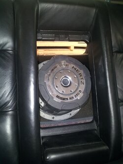

Ich versuche meinen Hertz HX250D so in meinem Coupe zu verbauen, dass möglichst wenig Kofferraumplatz verloren geht. Er kommt in CB zwar mit super kleinen Gehäusen aus, und eigentlich wollte ich ihn einfach hinter die Skidurchreiche bauen, aber der Magnet ist verhältnismäßig groß und das Gehäuse fällt daher sehr tief aus. Seitlich würde zwar noch Platz bleiben, aber den kann man ja kaum nutzen. Trotz des winzigen Gehäuses bekäme ich nur noch drei, statt sechs Getränkekisten rein.
Nun kam mir die Idee ihn invers zu verbauen, so das der Magnet in den Fahrgastraum zeigt. Theoretisch könnte ich dann im Kofferaum ein super flaches Gehäuse über die ganze Breite bauen.
Dabei stellen sich mir ein paar Fragen:
Wieviel Platz sollte bei einem invers verbauten Woofer zwischen Membran und Rückwand bleiben? Würden, mit der Schräge der Rückwand, 3cm an der engsten Stelle reichen, oder hätte das negative Auswirkungen?
Und wenn das Chassis in der Skidurchreiche steck wäre es an zwei Seiten durch die Polsterung bedeckt. Ist das sehr problematisch? Grob geschätzt würde wohl etwas über 1/4 der Öffnungen im Korb blockiert.
Was meinen denn die Profis? Ist es berechtig dass ich Bedenken habe, oder kann man das so bauen?
Ich möchte keinesfalls die Rückenlehne umbauen, oder Änderungen am Leder vornehmen. Wenn ich nur den Kunststoffrahmen ausbaue müsste das Chassi genau reinpassen.
