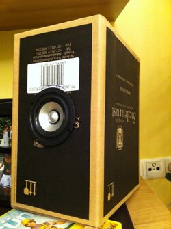

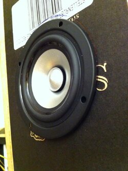

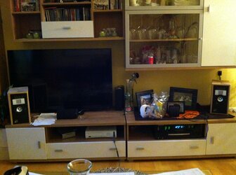

erst gestern daheim :)
MP 5.8mkII in weinschachteln am hk verstärker.... und klingt garnicht so schlecht...
