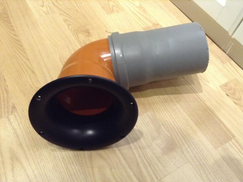

An das Original Rohr passte bei einem anderen AS Sub bei mir normales Abflussrohr dran.
Da gibts auch Winkelstücke, damit man den Port um die Ecke legen kann.

Nen 10er Rohr aus dem Baumarkt sollte doch passen, mit Knick passt es auch ins Gehäuse...
Alles klar danke fuer eure hilfe. Werde dass die Tage mal ausprobieren mit dem winkelrohr. Melde mich danach mal.

Hab mal nen Foto gemacht, so sieht das dann etwa aus, son Ding liegt hier noch rum.
