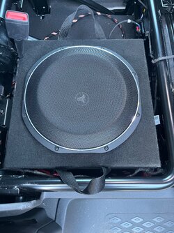

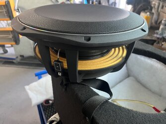

Hatte einen JL-Audio 12 TW1-2 in knapp 20 L unter dem Beifahrersitz verbaut. Preis/Leistung top (y)
