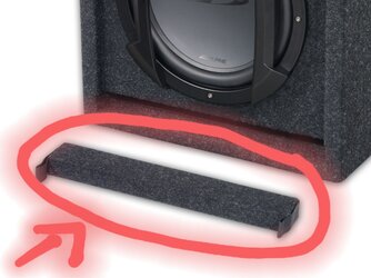

Dann wäre der Erste Test den vorhandenen Esx dbx 208Q mit einer seperaten Endstufe anzutreiben und auch den Bassreflexport testweise zu verschliessen. Alpine hat das vorgemacht, ein Vierkantholz mit Filzbezug und angetackerter Gewebelasche zum entnehmen kostet keine 15 oder 20€ und bringt, zumal unter der entsprechenden DSP Abstimmung schnell Aufklärung ob es an der Endstufenleistung oder am Gehäuseprinzip liegt. Billiger als Neukauf sollte das auch sein.

Verschliesse doch einfach den Bassreflex-Port wie gezeigt / beschrieben.

Wo soll ich denn so ein Teil zum verstopfen des Bassreflexkanals für die esx herbekommen ?
Selber machen. Holzleiste mit Microfaserstoff oder Filz beziehen (gibt es beides Selbstklebend), Stofflasche rechts & links antackern und fertig ist der entnehmbare Portverschluss. Habe ich bei meinem 2x12" BR Gehäuse ebenso gemacht nach dem Alpine Vorbild, ist eben flexibel zum Testen um rauszufinden wo man eher hin will.
