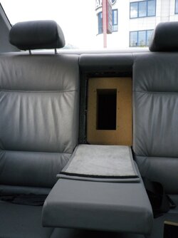

hallo,
ich habe auch einen e46 limo... und somit das gleiche kofferraum-sub-problem wie du...
hast du eine skidurchreiche?
falls ja, denk doch mal darüber nach einen bandpass mit port durch den skisack in den inneraum zu machen... und frag mal beim didi (fortissimo) nach obman das chassis vom audio system r12br dabei verwenden kann...
ich glaube, dann reichen sogar die 320watt aus 2 gebrückten kanälen deiner chrunch aus um zufrieden zu sein...

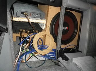

ich hab einen bandpass mit einem mb quart dwh302 durch den skisack läuft an einem alten rockford monoblock mit 25 watt an 4 ohm...den woofer an 1 ohm angeschlossen...also auch nicht mehr als 300 watt....
der sub macht genug druck und spielt noch bei sehr hoher lautstärker sehr sauber

machs wirklich so wie ich gesagt habe...einen bandpass mit port durch den skisack...
es drückt besser als alles im kofferraum und du bist auch (wenn du die vorschläge von fortissimo beachtest) im bassbereich gut gerüstet wenn du ein qualitativ gutes frontsystem einbaust...
klangtechnisch sind die richtig berechneten bandpässer :) auch sehr gut, vorallem im limos...

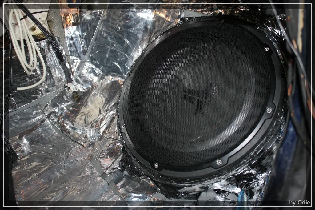

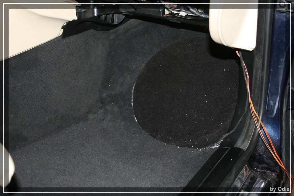

Soviel zum Thema Platzverlust im Kofferraum
:D :D :effe:
:D :D :effe:
:bang: Das ist sicher was ganz feines, aber auch kaaaauuuum Aufwand, wie ich in Deinen Bildserien gesehen hab.
Sicher ein nettes Gimick für weibliche Mitfahrer, sich die Füsse massieren zu lassen.
Gerd

skisack würd ich rausmachen (hab ich auch rausbemacht...
mit dem port bin ich im gehäuse geblieben, somit kann ich die mittelarmlehne wenn nötig schließen...
