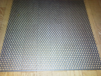

So jetzt...ich habe jetzt das lochblech bekommen, ist leider nur 1,5mm dick, edelstahl, bohrungen sind 5mm...ist das ok so oder sind die bohrungen zu klein und/oder das blech zu dünn?
Verschrauben kann ich ja auch von oben wenn ich die senkkopf nehme und die versenke, oder besser von unten wie beschrieben?
Den xmax vom sub sollte ich mit einkalkulieren bei der höhe zw. sicke und lochblech bei der deckplatte oder?
Hier ein bild von dem lochblech:
[attachment=0:wj26k5io]resized_Lochblech.jpg[/attachment:wj26k5io]
