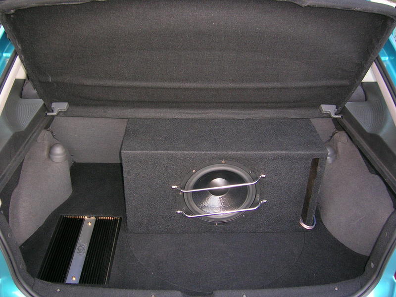

Habe derzeit noch einen "vollen Kofferraum" und würde das gerne ändern. Sieht momentan noch so aus:

- Kann ich meinen derzeitigen Subwoofer weiterverwenden und dann einfach in das andere Gehäuse einpflanzen? Vermutlich muss ich wissen welches Volumen ich derzeit habe um zu wissen ob es mit dem neuen Subframe weiterhin passt!?
- Wie berechne ich ein Volumen, wie im Fall meiner Kiste hier?
- Sollte der Subwoofer nicht geeignet sein für das was ich vor habe, welche alternative Subwoofer gibt es? Fand ja Kicker immer ganz geil :D Sollte allerdings preislich im Rahmen bleiben.
- Das was ich hier habe ist ja ein Bassreflex-Gehäuse oder? Die Öffnung rechts ist der Bassreflexkanal? Bei den in den Shop zu findenden Gehäusen sind das dann die Runden Öffnungen mit dem Rohr, seh ich das richtig?

Aus deinem anderen Thread geht ja hervor dass du als Frontsystem mittlerweile A25 und A130 nutzt. Der 13er wird bei dir in der Tür wahrscheinlich nicht viel tiefer als 70-80 hz kommen. Ergo musst du den sub vergleichweise hoch (um 60 hz) trennen.
Ich würde dir daher eher empfehlen einen Woofer ins rechte oder linke Seitenteil zu bauen. Auf deinem Bild kann man leider die Platzverhältnisse nicht genau erkennen, aber ein 8er sollte gut reingehen - vielleicht auch ein 10er. So ein Gehäuse ist relativ einfach aus ein paar MPX-Brettern und einem laminierten Abdruck gebaut. Alternativ und sehr gut wäre auch ein Frontsub im Fußraum.

auch in einer seitenteillösung kannst du den verstärker integrieren. zu deinem sub (grundig?) hab ich jetzt auf die schnelle keine daten gefunden. vielleicht kennt ja wer von den alten hasen das teil und kann was dazu sagen. ansonsten würde ich mich von dem trennen.
setzt dir nen arc 8 oder jl 8w3 ins seiten teil. dazu noch eine kleine digitale 2 kanal oder mono. dann das frontsystem aktiv an der jetzigen stufe betreiben und das potential vom radio dann auch ausreizen.
Die Variante mit der RRM würde ich allerdings bevorzugen, da man es so am wenigsten sieht und es ein stabiler Boden ist auf dem man dann ganz normal etwas einladen kann.

nabend das sind zwar daten zu dem sub, aber keine wirklich brauchbaren. um eine aussage zu einem möglichen gehäuse zu machen braucht man die tsp...
wie gesagt ich würde mich von dem ding trennen und was anderes ins seitenteil bauen. dann kann man den Kofferraum auch zu mehr als 80% ausnutzen...
du darfst aber natürlich gern bauen was du magst.
Ich kann mich mit der Idee mit dem Seitenteil einfach nicht so anfreunden, fänge es optisch besser und aufgeräumter wenn das ganze in der Reserveradmulde mit nem doppeltem Boden verstaut wäre als dann da wieder so nen riesen Bau an der Seite hängen zu haben.
