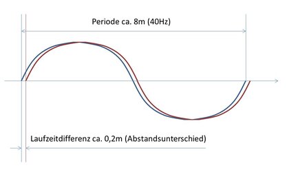

Hier kannst Du (vereinfacht) sehen, welche Auswirkung die 1,2ms auf "Interferenzen", die sich am Hörereplatz durch die räumlich unterschiedliche Plazierung der beiden subs (sprich unterschiedliche Abstände zum Ohr) ergeben, hat.
BTW. für 20cm wären es 0,6ms
Annahme:
Abstandsunterschied 20cm
Beispielfrequenz 40Hz
Blau - Sub_1
Rot - Sub_2
Ich möchte Ohren derjenigen haben, der diese Phasendifferenz heraushören kann

Soll ich Dir noch noch zum Vergleich ein Plot der beiden Funktionen (Summensignal der beiden Subs)
  1. Ohne LZK (also "Interferenzen" durch versetzte Signale): f(x) = sin(x) + sin(x + 8/0.2*2pi)
  2. Mit LZK (also beide Signale deckungsgleich ohne Versatz): f(x) = sin(x) + sin(x)
generieren?
