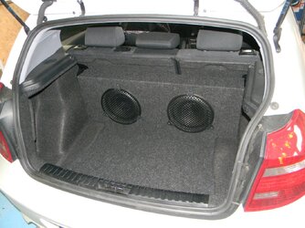

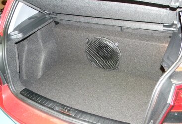

-Was für ein Radio hast denn drin?
-Ich würde geschl. Gehäuse bauen und so wie auf dem Bild anordnen.
-einen 13er in die Türe zu quetschen wo dann die hälfte der Membran verdeckt ist macht wenig Sinn.
-welches System hast denn ab Werk drin? ...das mit Hochtöner oder ohne?

Wow, das sieht klasse aus! Die zweite Variante wäre eine Möglichkeit, wenn die Subs nicht so eine große Einbautiefe haben würden. Aber ein wenig in die Mitte können sie ja auch noch ragen.
Ich habe gelesen, dass ein geschlossenes Gehäuse nicht so tiefe Bässe erzeugt, wie ein Bassreflex, deswegen habe ich davon anfangs abgesehen. Kann man da nicht einfach rechts und links Ausgänge einbauen? Oder ist der Raum dafür zu klein?
