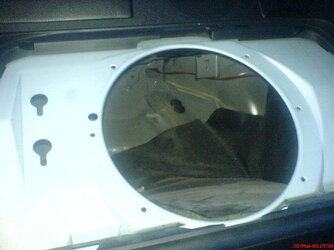

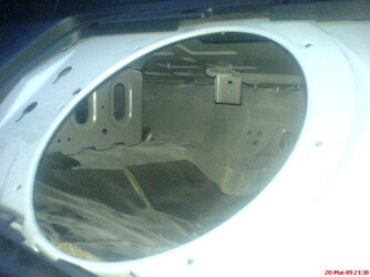

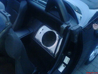

Ich fahre einen Nissan 350Z und möchte den Bose- Subwoofer ersetzen.
Da der Kofferraum ja eher klein geraten ist und ich den sperrlichen Raum erhalten möchte, plane ich die neuen Subwoofer ( 2 10" Aliante Black LTD) in die Originallöcher einzubauen.
Bilder des Einbauplatzes sehr ihr hier:
[attachment=2:2vfp8v1i]Audio 350Z.jpg[/attachment:2vfp8v1i]
[attachment=1:2vfp8v1i]Sub 350Z II.jpg[/attachment:2vfp8v1i]
[attachment=0:2vfp8v1i]Sub 350Z.jpg[/attachment:2vfp8v1i]
Hier nun meine Frage:
Kann ein Subwoofer mit der Membran nach unten in folgende Kiste eingebaut werden? Oder ist vom Einbau nach unten hängend abzuraten und sollte immer in den Innenraum gerichtet eingebaut werden?
http://www.ebay.com/itm/350Z-SUB-BOX-GL ... 519a38901a
Wenn diese Variante Mist sein sollte, könnte das "Einbauloch" auch mit Bauschaum abgedichtet/ausgefüllt werden und so ein Volumen geschaffen werden? Oder ist das klanglich auch nichts?
Ich würde mich über ein Feedback sehr freuen!
Tobias

Herzlich Willkommen im Forum!
Im Prinzip ist es völlig egal wohin die Membran bei diesem Vorhaben strahlt. Ob nach innen oder ins Gehäuse!

Hey Tobias,
hast Du die Subs schon? Ansonsten würde ich einfach 2 10-15l netto Gehäuse bauen und 2 potente 20er verbauen. Diese aber dann in den Innenraum strahlend verbauen. Also so wie auch der original Sub spielt.
Was bringt das denn wenn der Subwoofer in diese Blech Katakomben spielt ohne das es irgendwo in den Innenraum kommt?
Du möchtest ja die subs auf beiden Seiten verbauen und verschliesst damit beide Öffnungen die in den innenraum gehen.
Bei einem von diesen Gehäusen, könnte ich mir vorstellen das das ganz gut geht wenn man auf der anderen Seite zum Innenraum offen lässt.
Könnte ähnlich wie ein Fussrum wirken und nochmal ordentlich pushen.
Gruß Thies

Die Kiste die verbaut werden soll, zeigt mit der Subwooferaussparung (im verbauten Zustand) nach unten. Das würde bedeuten, dass der Ali kopfüber hängend verbaut wird (Magnet ist in der Kiste, also nicht invers).
Die verbaute Kiste ist dann jedoch in dem Original-Einbaufach, welches auf den Bildern zu sehen ist. Somit würde ein zweiter Raum (um die ebay-Kiste herum) entstehen (so wie es Thees bereits ansprach).
Und hier stellt sich mir die Frage,ob das klanglich und vom Druck her funktionieren kann oder ob die Subwooferaufnahme lieber offen in den Innenraum zeigen sollte (wie im Original).
Zwei Alis habe ich angedacht, da ich die aus einer Geschäftsauflösung nur gemeinsam kaufen konnte (ungespielt) und das Nissan-Fach hinterm Beifahrer von den Grundmaßen identisch mit dem auf der Fahrerseite ist.

Der Ali wünscht sich 18-20 Liter geschlossen und die ebay-Kiste hätte (.66 cuft) also 18.7 Liter.
Ist dieses "Downfire-Prinzip", was wie ich inzwischen erfahren habe, eher bei Cabrios eingesetzt wird dann für mein Coupé eher nicht so sinnvoll? Lohnt es sich eher eine Kiste bauen zu lassen (Ich hab da keine Ahnung von)? Und wenn ja, habt ihr Vorschläge nördlich der Elbe? Caraudio Planet wäre schonmal eine Anlaufstelle. Ich möchte eigentlich eher ungerne bei ACR landen.
:thumbsup:
Jep. Fahr zum Denis! Der macht dir das Schick! Planet Caraudio! Oder komm nach Berlin, dann baue ich dir passende Gehäuse :D
Downfire kann auch richtig verbaut in deinem Wagen sehr gut klingen. Da ist Nic Koenig ein Spezi für. Hab zuletzt sein Porsche 911 mit Downfire Sub gehört...LECKER! Würde dir aber eher eine einfache Variante empfehlen. Sprich die Alis durch die Öffnung nach innen pumpen lassen :bang:
