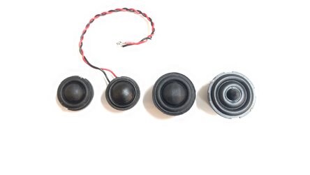

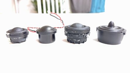

Die 4 kann man bei mir Probehören, wenn man im Ruhrpott unterwegs ist. (OX20, Helix/Boxmore, FF1, XT25)
Wenn der OX20 nicht begeistern kann, ist der Helix und der Ringstrahler keine Steigerung. Diese spielen für mein Empfinden genauso unauffällig, aber sehr gut. Der einzige mit AHA-Effekt ist m.M.n. der Fortissimo, sogar im Vergleich zum A25G.
Von den 4 ist der Helix aber Referenz, wenn es um OEM-Einbauplätze geht. Tief trennbar und hat die wenigsten Probleme mit Gittern. Über die Scheibe kann er auch sehr gut, funktioniert beim OX20 einen winzigen Tacken besser (Wobei dies viele Hochtöner eben "nicht" können, weil die dieses Rundstrahlverhalten "nicht" haben!)
In Punkto Auflösung geht schon etwas mehr, dass höre ich ja an meinen Peerless Breitbändern. Da würde nur der FF1 drankommen, aber gerade in Punkto Spielfreude läuft er den anderen minimal hinterher, wobei das eigentlich auf Referenzniveau ist.
Mehr fällt mir gerade nicht ein und sich selbst ein Bild machen, finde ich wichtiger.

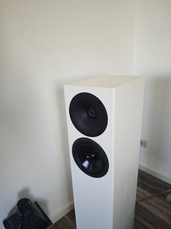

Den Ringradiator muss man mögen. Hab die zu Hause im WG verbaut. Die können halt kein WOW! Deren Vorzüge ergeben sich mit der Zeit.
Ich kenne den R25XT (oder wie der hieß) von Lidoni damals, der hat mir nicht so zugesagt. Deshalb kommt für mich ein Ringradiator nicht in Frage.
Aber danke für dein Feedback, schöne Standbox! 👍
Anhang anzeigen 116513 Anhang anzeigen 116514
