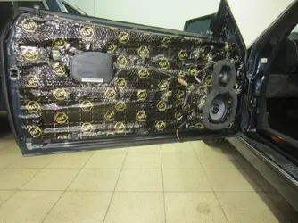

Schau mal in meinem Fotoalbum bei Magix, da ist ein schöner 129er den ich zig Jahren gemacht habe.

sieht schick aus. Mit der Dämmung kann man doch auf jedenfall etwas heftigeres als die abgebildeten Gladen Lautsprecher nehmen. ;-)
Meiner sieht ein wenig anders aus. Auf deinem Bild ist ein jüngeres Model. Meiner ist ein Vormopf - Model.
Werde dein Tip befolfgen und die Händler im Raum Stuttgart besuchen. Für jede bildliche Anregung wäre ich sehr dankbar!
Welche Lautsprecher zum Einsatz kommen liegt ja nicht an mir, sondern am Wunsch und Budget des Kunden. Das Bild dient
nur als Beispiel.
