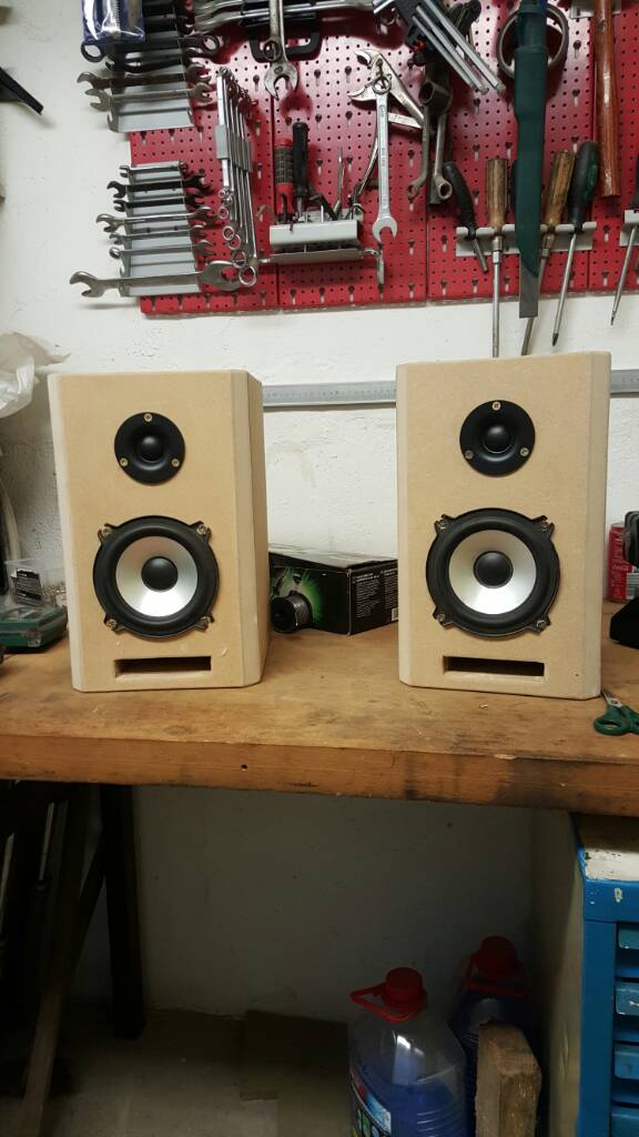

Ich hab da jetzt mal was gebastelt hab eh urlaub.
Das ergebniss ist ganz brauchbar.

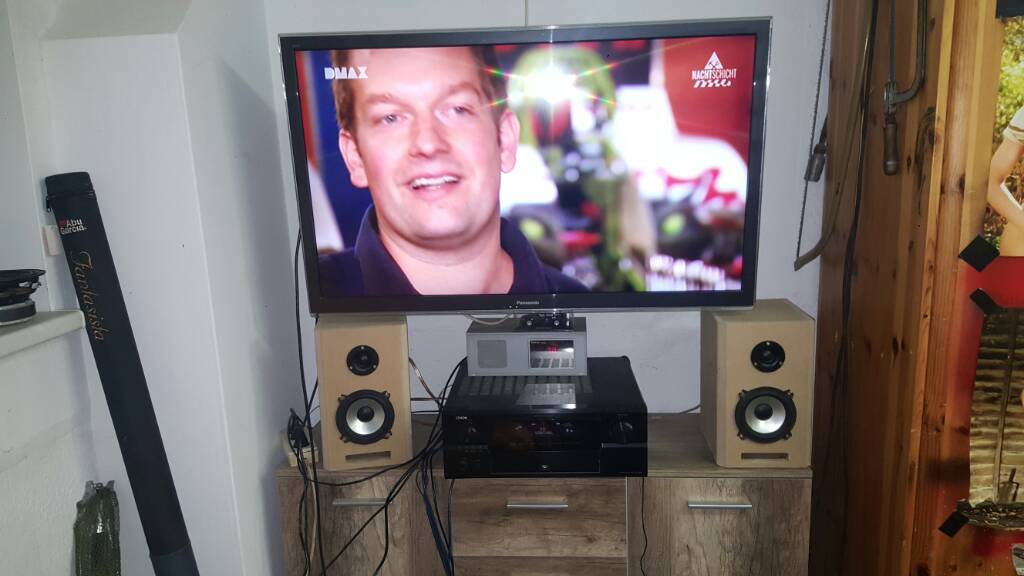

Ich hab einen denon avr 3805 davor hängen damit ich es einmessen lassen. Mal sehen vielleicht mach ich mir noch die mühe und begib mich in die kunst des weichenbaus. Ich weiss das wird nich leicht aber ich hab irgendwie bock drauf. Das home hifi Fieber hat mich gepackt ☺.
Auf jeden fall ist das ergebniss mit der intertechnik weiche für mich erstmal zufriedenstellend für den Anfang.
Lg bassmann

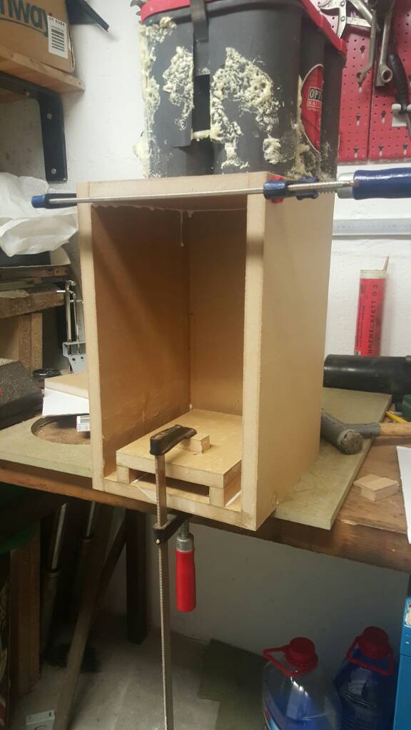

Ach so.... auf dem Foto sieht es so aus, als ob der BR-Kanal innen zu ist? :ugly:
Abgesehen davon ist ein qts von 0,68 nicht so geeignet für Bassreflex.
Ich mache mal nen Foto . Öl Kondensatoren, MKP, MKT Spulen und Wiederstände.
Ne das sieht nur so aus . Der br tunnel ist hinten ein bisschen weiter frei als der Querschnitt vom tunnel. ich kann den Tunnel ja mal zu machen und gucken ob es dann anders ist. Ich meine aber irgendwo mal gelesen zu haben das beim a 130
20 qcm portfläche in ca 18 cm länge bei ca 10 l ganz brauchbar sein sollen. Achso diese hochtöner von o audio machen ihren job bei dem preis wirklich gut. Wenn man es nicht wüsste würde man kaum glauben das so ein ht nur 15 euro gekostet hat.
Lg bassmann
Wer behauptet denn, dass diese Abstimmung brauchbar ist? Unglaublich, was manche für Empfehlungen geben.
Finde das auch immer etwas fragwürdig, zudem hätte ich ht und tmt deutlich näher aneinander gebracht.

Und jaa das ist in der Garage 😊
Mach mal das Foto mit breitem Winkel, bzw. weiter rechts. :ugly: :beer:
