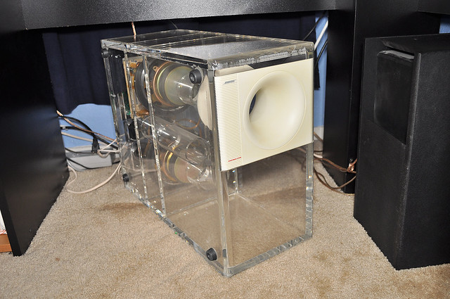

Son Bose bzw standard aktiv Sub hat ja nur um 100w.
Was isn da drin?
das sind keine Subwoofer ;-) das sind Digital entzerte Dröhnkisten ohne Tiefbass...da sind in der Regel mehrer 13er Bässe in einem Bandpass höherere Ordnung verbaut der auf 80hz typisch getrimmt ist. Richtig Bass ist das nicht.
Sieht etwa so aus.
