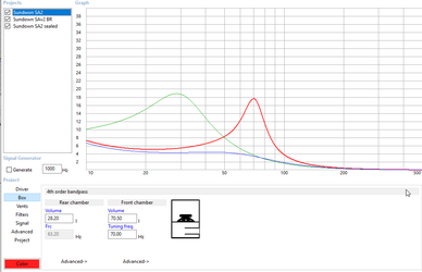

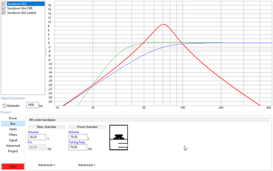

Guten Abend liebe Fuzzis,
Ich war bisher stiller Mitleser aber habe mich nun entschieden euren Rat, für mein Projekt, mit einzubeziehen.
Ich plane aktuell ein FBP für einen Sundown SA12 V2. Wahrscheinlich nicht 100%ig der beste Woofer für einen Bandpass, jedoch kommt jetzt das große ABER...

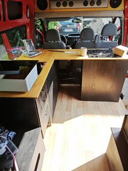

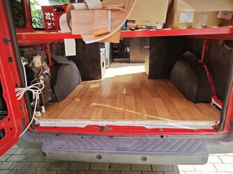

Das ganze soll in einen ford transit FDG6
Bj.: 2009
Bedeutet ich habe massig Platz/Volumen und bin bezüglich Größe ungebunden...
Aktuelle Kalkulation liegt bei:
GG-Kammer=28,2L
BR-Kammer=70,5L
Qtc liegt bei 0,63
Tunnel= 299cm² (17,3cm x 17,3cm) Länge: 11,6cm (-30% weils wahrscheinlich eine Öffnung an der Gehäusewand wird)
Hättet ihr Verbesserungsvorschläge, Tipps, Bedenken oder ähnliches?

Verbaut sind:
- Frontsystem Audison Prima APK 5x7" an Soundigital EVO6 800.4
- Zusätzlich überhalb der Fahrerkabine zwei Groundzero GZCK 165 SPL an einer Groundzero GZUA 2.250 2SQ
- Der Sundown SA12 V2 2x2Ohm an einer Soundigital EVO4 5000.1 1Ohm
Man würde meine Komponenten Wahl als wild betiteln...ich lass das mal so stehen 🤭🤣✌️
