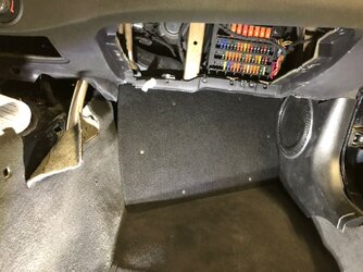

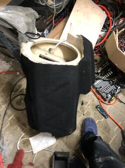

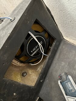

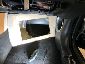

Ich habe folgendes Gehäuse jetzt schon seit einigen Jahren verbaut.
Vorher den 13tw5 von JL und jetzt den MPS300
Liebe den Bass einfach in dem Auto, das funktioniert einfach so unfassbar gut.
Geht Tief, laut, und ein trockenen Punch den ich so noch in keinem Auto hatte.
@ThatJoker22 hat ihn letztens noch gehört villt kann er ja noch was dazu sagen.

In wieviel L spielt der denn bei dir? Ich kann´s auf dem Bild nicht richtig deuten. Der spiel GG in den Fahrgastraum, right?
