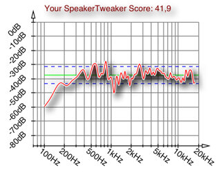

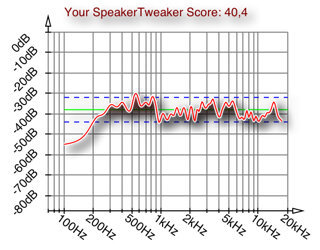

Problem: Es fehlt dem ganze System an irgendwas.... Ich tippe ja stark auf Mitteltöne.
Vorher war halt der orig Bose-Subwoofer (passiv) zwischen die Satelliten geklemmt.
Der spielt natürlich viel mehr Tiefmitteltöne ab und dafür keinen Tiefbass (der dann gefehlt hat).
Der Teufel Sub spielt nun wirklich die Bässe (und das auch erstaunlich gut) - dafür keine Tiefmitteltöne. Da die Satelliten die ja auch kaum wiedergeben können (sind ja nur so kleine Dinger) bleiben die (nach meinem Gehör) auf der Strecke
Habe aber leider auch kein Messmikro, um mal so richtig zu messen.
Habe es aber mal mit der "Tweaker Speaker" App fürs iPhone getestet. Die soll ja angeblich gar nicht so schlecht sein.
Denke für nen Anhaltspunkt reicht es. Messungen im Anhang.
Idee war nun erst mal, die Rear-Satelliten (die ja deutlich größer sind) gegen die Front-Satelliten zu tauschen.
Oder ein paar TMT zusätzlich an die Front zu stellen.
Oder die Front komplett gegen größere Satelliten zu tauschen.
Oder sieht die Messung für Euch gar nicht so schlecht aus?
Was meint Ihr?
Hm also ich glaube nicht das du mit dem Iphone da zuverlässig messen kannst, ab 350hz abwärts geht da ja nichts mehr - also kannst du den Sub gar nicht messen.
Will dir das auch gar nicht schlechtreden, würds dir gönnen, aber auf den Messschrieben oben ist halt nix mehr ab 200hz, also deinen Sub kannst du so gar nicht messen.
Kannst du bei der App die Auflösung ändern?

Ich finde, dass die Satelliten vorne irgendwie viel zu klein sind.
Der Sub spielt schon bis 200hz hoch (automatisch eingemessen).
Ich vermute mal, dass es daran liegt, dass die vorderen kleinen Dinger nicht mal den Mittelton schaffen und der Sub nun da hochspielt, um das einigermaßen auszugleichen.
Ist aber auch nur so ein Gefühl, bzw so macht es für mich Sinn.

Habe die hinteren gegen die vorderen Satelliten getauscht.
Neu eingemessen und siehe da - VIEL besser!
Die Trennung vom Sub erfolgt nun auch bei 120 statt bei 200Hz. Finde ich immer noch zu hoch... da ich aber eher aus dem Car-HiFi-Bereich komme, kann ich mich auch irren und es ist normal?
