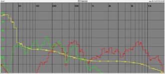

BTW. Ich habe die Rainbow Germaniums und bin glücklich damit
Auf dem Bild kannst Du sehen, wie weit nach unten die Germanium TT (in grün) unkorrigiert (alle EQs=0) mit einem HP=60Hz/12dB runterkommen
