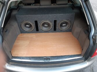

so fahr ich seit 2018 rum an ~ 1 Kw

Sowas wie im A6 von kai 1 wäre für mich noch akzeptabel, vielleicht ein bißchen kleiner.
das geht auch noch kleiner , das ganze ist bei mir auch eher spassorientiert , auch wenn etwas mehr leistung sinn machen würde bei mir
