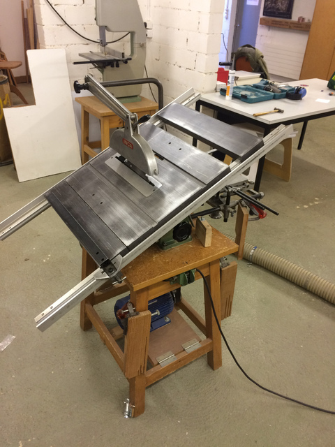

Ich arbeite auch immer mit BassCAD und für die Schrägen hab ich eine Kreissäge die ich schräg stellen kann oder ein Winkelanschlag habe.

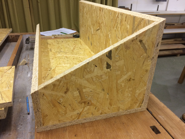

Hab die Berechnung nun fertig gemacht.
Bauen wird es ein angehender Tischler-Meister.
Mit meiner kleinen Stichsäge komm ich leider nicht sehr weit. Soll ja auch ordentlich werden.
